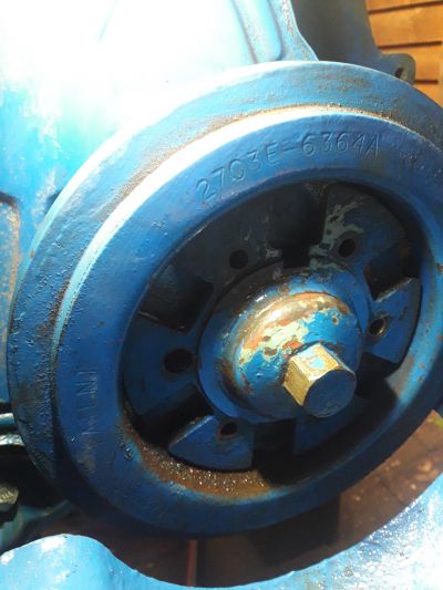

Weet iemand hoe ik de krukaspoelie verwijder van een 6 cilinder ford (fomoco) 2703e serie

@valmet6400power ja dat had ik zelf ook al bedacht maar dat valt toch tegen
@fordje dexta toch geen linkse draad?
fordje dexta
@FORDSONsupermajor zou kunnen heeft u ook advies om de motor vast te zetten?
roscho
@fordje dexta Motor vastzetten: probeer de trekker eens in de hoogste versnelling te zetten met de handrem erop. Uiteraard met stilstaande motor...;-)

Zoals @roscho al aanhaalde eerst dat proberen als het niet lukt een spanband er om heen en strak aan trekken tenminste zo doe ik het altijd bij mijn mf

Hier nog een foto

@MFPOWER06 Misschien beter om dit niet met een ratel te doen, die draai je stuk. Een grotere sleutel eventueel met een pijp erop (niet té onbenullig natuurlijk). Soms zit die bout vastgelijmd met loctite.
RPCounty
Het is gewoon rechtse draad hoor. Als je een 3/4 inch wringijzer hebt en een dop 24 heb je m zo los....

Ik zie trouwens op deze foto dat je de motor op een pallet hebt staan. Kun je aan de andere kant, bij de starterkrans niet iets insteken waardoor de boel blokkeert?

En als het helemaal niet lukt, helpt maar 1 ding: de bout warm stoken, daarna even af laten koelen en draaien maar.

Een zware luchtsleutel met goede luchtdoppen zal hem ook wel lostimmeren. Omdat dit slagsgewijs gaat, draait hierbij de motor niet rond.
