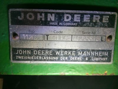

Ik ben opzoek naar het bouwjaar van John deere 1120 en 1140.
Ik heb het al via het serie nummer bij de dealer geprobeerd maar die konden dit niet achterhalen, te oud dus helaas.
Dus nu de vraag weet hier iemand waar of wie dit kan achterhalen.
Ik heb al in de velgen gekeken maar bijde zijn gebruikt gekocht dus of dat klopt?
John deere 1120 code T4HBC serie nr 055615L voor velgen 2/70 achtervelgen 2/68

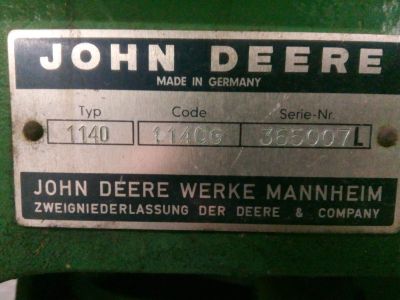

John deere 1140 code 114CG serie nr 365007L voor velgen 7/79 achtervelgen zie ik zogauw niks.
JvH 1120
JvH 1120

@johndeere 2650 zojuist al even gekeken staat niks in kwam wel op het idee dat op de kunst tank van de 1140 ook een productie jaar staat dit is ook 79.

Alex Schanssema
John deere 1140 serie nr 365007L is de trekker van jou. In 1980 was de eerste 1140 die geproduceerd werd uitgevoerd met nummer 362756 en de laatste was 391227 die in 1980 van de band afgekomen zijn. Dan zal die van jou wel in de zomer van 1980 gebouwd zijn. De voor velgen bevestigen dat. Want alle onderdelen liggen al langer klaar in voorraad natuurlijk

@Alex Schanssema bedankt, dat van de 1140 dacht ik al jammer dat je het van de 1120 niet in het boekje staat deze is van voor 1971 dat weet ik maar verder geen idee, maar we zoeken verder.

Omdat ik het nog steeds niet weet van de 1120 haal ik dit topic maar weer eens onder de aandacht dus als iemand iets weet .
JvH 1120
Na eerder al eens een mail richting Mannheim te hebben gestuurd waar ik nooit reactie op kreeg gisteren nog maar eens geprobeerd en nu vandaag al antwoord, echter in verband met corona kun ze nu niet in het archief dus konden ze op dit moment mij niet verder helpen dus over een tijdje nog maar eens proberen.
Wordt vervolgd

JvH 1120
Vandaag totaal verrassend een mail uit Mannheim mijn 1120 is gebouwd tussen augustus en oktober 1970 nu we dat weten kunnen we een keer het kenteken aanvragen.
