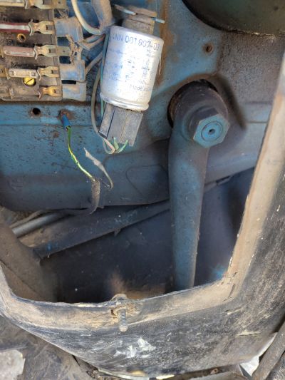

Wij hebben een probleem met de verlichting, knipperlichten van de Ford 3000.
Op de bovenste twee zekeringen in kastje hebben spanning, er hang een los kabeltje, waarvan we niet waar deze gezeten heeft.
Heeft er iemand een duidelijk schema van het zekeringkastje?
