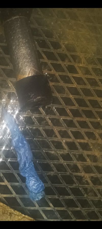

@Hobby boertje dat is bijzonder de bekers klappen toch weg zelfs bij de oude a3 al hier al 10 jaar lely nog nooit verstopt gehad vind je verhaal bijzonder kan mij niet voorstellen
ook voor jou moet reden zijn geweest voor lely toch of spijt ? Dit gewoon uit nieuwsgierigheid
Hobby boertje
@bio boer Lely a3's stonden hier al toen we het bedrijf kochten. Hebben daarvoor op onze oude locatie met eerst a2's gemolken en vanaf 2009 met de laval. Beide robots bevallen prima maar hebben ook wel hun minpunten. Waarschijnlijk komen er lely a5 next's in volgend jaar. De laval schijnt hele slechte service te hebben waar wij nu zitten. Heb hier toch best wel eens dat een nieuwe vaars over de arm heen stapt en in de bekers schijt. Ook vorige jaar een keer zo'n tarrel van de staart vast gehad in een beker.
@Hobby boertje heb er wel keer wat in gehad was geen stront 🙈
Ja oke duidelijk
JappieJo
@bio boer zoiets? Dacht eerst de melkmeter maar was de tepel beker 😅
