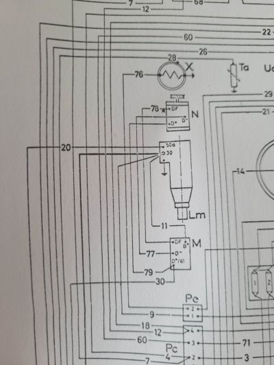

Ik ben de elektriciteit van een MC international 423 opnieuw aan het beleggen.
Deze was er voor mij afgehaald geweest dus was er persoonlijk niet bij.
Op het bijgevoegde schema zijn er 3 onderdelen, dynamo (N), startmotor (LM) en spanningsregelaar (M). De dynamo en de startmotor zijn makkelijk te vinden. Het enige dat ik niet vind is de spanningsregelaar. Heb al enig opzoekwerk gedaan waar ze vermelden dat de spanningsregelaar bij de startmotor staat en deze al verbonden is of dat deze bij op de dynamo zou zitten (waardoor de bedrading tussen dynamo en spanningsregelaar al zou liggen.) Klopt dit echt of kunnen jullie mij helpen de spanningsregelaar te vinden?

M is inderdaad spannings regelaar ; de bedrading van dynamo zou hier naar toe gaan , Plaats eens een foto van de dynamo ?

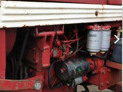

De spanningsregelaar zit onder de motorkap waarschijnlijk op een steun tegen de tank gemonteerd.

Ongeveer boven de 2 grijze brandstoffilters die je rechts op de foto ziet zitten.
