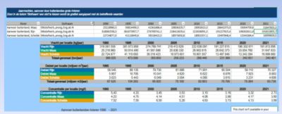

@Twentsch Land vanuit het Joint Research Centre van de EU commissie is Nederland opgedeeld in 40 gebieden met elk een monitoring.
@John Spithoven onder veen is er geen uitspoeling, kan gewoon 250 kg op. Hier analyses liggen, zelfs in een droog jaar als 2018 nog
@Elvis 0nder de 0,5 mg nitraat wou ik zeggen
Quote Reactie van @John Spithoven:
waar kun je dat kaartje inzien?
John Spithoven
@kleine boer water.jrc.ec.europa.eu/portal/apps/…
Inzoomen op een lidstaat en vervolgens er op klikken. Je kunt zelfs per regio inzoomen.
@John Spithoven super dank je wel geeft veel duidelijkheid ook het meet punt midden in Nijmegen....en bennie kan zien dat er ook rode puntjes in Duitsland enz enz liggen.....

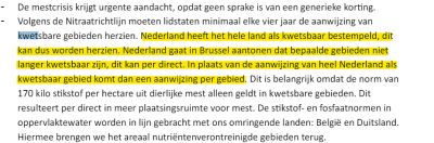

GJ Bosch
Op de site van stikstofclaimstaat het volgende:
De Nederlandse overheid heeft in het verleden heel Nederland aangewezen als kwetsbaar gebied voor de Nitraatrichtlijn. Terwijl niet heel Nederland kwetsbaar is. In belangrijke delen van ons land is de grondwaterkwaliteit en/of de oppervlaktewaterkwaliteit op orde.
Stikstofclaim lijkt niet te begrijpen wanneer een gebied als kwetsbaar moet worden gezien
Op pagina 25 van het rapport Gebiedsgerichte uitwerking Nitraatrichtlijn staat onder verwijzing naar jurisprudentie van het Hof van Justitie:
Dit betekent dat grond moet worden aangewezen als kwetsbaar gebied wanneer het afwatert in een rivier die een bijdrage levert aan nitraatvervuiling en (potentiële) eutrofiëring van kustwateren
Heel Nederland moet dus als kwetsbaar gebied worden gezien omdat heel Nederland uiteindelijk afwatert op kustwateren die eutroof zijn (Noordzee en Waddenzee)
Zo heeft Belgie geprobeerd om Wallonie als niet-kwetsbaar gebied op te geven. Daar heeft het Europese Hof een streep door gezet, omdat Wallonie via Schelde en Maas afwateren op kustwateren die eutroof zijn
edepot.wur.nl/148268/

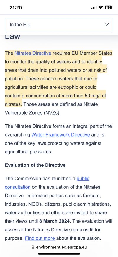

@bio boer Noordzee en Waddenzee zijn eutroof maar volgens John zijn link is nitraat er super laag.
John Spithoven
@GJ Bosch Gert, ik had de pagina's ook gelezen en ook verderop hoe beschreven wordt hoe een herziening loopt.
Over Walonie klopt niet van je beweert. Vlaanderen is licht blauw, geheel kwetsbaar, Walonie is gedeeltelijk donkerblauw, specifiek aangewezen gebieden.
ga hier mee aan de slag. Zoom in over de lidstaten heen. Lichtblauw betekent kwetsbare zones op basis van art 3.5 nitraatrichtlijn geheel gebied lidstaat, en donkerblauw betekent lidstaten met specifieke aangewezen gebieden als kwetsbare zones. Bekijk ook andere lidstaten en het voor komen van potentieel eutroof.
Bekijk ook de eutrofieringskaart van Nederland. Bekijk de punten in de Noord en Waddenzee. Zowel in de Noord als Waddenzee 1 gele punt wat betekent potentieel eutroof = oorzaak norm overschrijding nutrienten N en P (Nederlandse norm)
Daarnaast is een norm onder bijv een gele punt in Nederland anders dan in Belgie.
Kortom ruimte voor juridische vraagstukken waarbij het rivierengebied zowel in het addendum 7de APN als door de minister onlangs in een debat benoemd wordt om gevrijwaard te worden als kwetsbare zone.

Nitraatrichtlijn:
Artikel 3
1. De Lid-Staten stellen volgens de criteria van bijlage I vast welke wateren door verontreiniging worden beúnvloed en welke wateren zouden kunnen worden beúnvloed indien de maatregelen overeenkomstig artikel 5 achterwege blijven.
2. De Lid-Staten wijzen binnen twee jaar na kennisgeving van deze richtlijn alle hun bekende stukken land op hun grondgebied die afwateren in de overeenkomstig lid 1 vastgestelde wateren en die tot verontreiniging bijdragen als kwetsbare zones aan. Zij doen binnen zes maanden mededeling van deze eerste aanwijzing aan de Commissie.
3. Indien overeenkomstig lid 1 door een Lid-Staat vastgestelde wateren beúnvloed worden door verontreiniging van direct of indirect daarin afwaterende wateren van een andere Lid-Staat, kan de eerstgenoemde Lid-Staat de andere Lid-Staat en de Commissie van de desbetreffende feiten in kennis stellen.
En bijlage 1:
BIJLAGE I
CRITERIA VOOR HET VASTSTELLEN VAN WATEREN ALS BEDOELD IN ARTIKEL 3, LID 1
A. De in artikel 3, lid 1, bedoelde wateren worden onder andere met behulp van de volgende criteria vastgesteld:
1. of zoet oppervlaktewater, in het bijzonder indien gebruikt of bestemd voor de winning van drinkwater, een hogere dan de in Richtlijn 75/440/EEG vastgestelde nitraatconcentratie bevat of zou kunnen bevatten indien de maatregelen overeenkomstig artikel 5 achterwege blijven;
2. of grondwater meer dan 50 mg nitraat per liter bevat of zou kunnen bevatten indien de maatregelen overeenkomstig artikel 5 achterwege blijven;
3. of natuurlijke zoetwatermeren, andere zoetwatermassa's, estuaria, kustwateren en zeewater eutroof blijken te zijn of in de nabije toekomst eutroof zouden kunnen worden indien de maatregelen overeenkomstig artikel 5 achterwege blijven.
De laatste bepaling: kustwateren die eutroof blijken te zijn of in de nabije toekomst eutroof worden, als maatregelen uit een actie programma achterwegen blijven.
In de andere topic van vandaag waar ik reageer op jou vragen onderbouw ik met bewijs dat de grotere rivieren de oorzaak zijn (voor het grootste gedeelte) van de nutrienten in de kustwateren . Ook het Hof zegt daar iets over, verdeling van bronnen.
De vraag is dus heeft een actie programma nitraat van Nederland invloed op het eutroof worden of zijn van kustwateren met de wetenschap dat de grote rivieren vanuit Duitsland en Belgie het grootste deel van de nutrienten naar de noordzee voeren en zorgen voor eutrofiering?
Interessante vraag voor een rechter..........

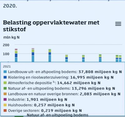

John Spithoven
@John Spithoven deze data over nutriënten vracht bedoel ik.
Belasting oppervlaktewater:
Landbouw 38 miljoen kg N
Nationaal 87 miljoen kg N
Alleen de grote rivieren vanuit buitenland 240 miljoen kg N
En Nederland een norm hanteren van 1.9 tot 2.3 mg N per liter water en de grote rivieren met een norm , gemeten, van rond de 4 mg N per liter water Nederland binnen komen.
En daar gaan we de Nederlandse veehouderij voor aan de lat zetten?

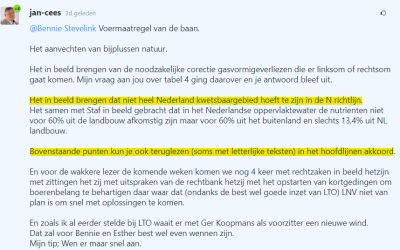

jan-cees
@Jawis denk in iets meer linkse hoek of ambtelijk maar wie weet bedenkt hij het zelf en zoekt hij het zelf uit dan dubbel chapeau
Toch rammelt die argumentatie aan alle kanten.
Want al zouden de de boeren het daar halveren of zelfs tot een derde terugbrengen, dan kun je nog hertzelfde verhaaltje ophangen.
Er moet gewoon een harde grens zijn , anders kun je nooit voldoen, en kunnen ze je weet ik wat opleggen want elk miezerig procentje draagt bij .
Het verkeer gaan we ook niet stilleggen met het argument dat er ongelukken gebeuren en autorijden gevaarlijk is.
Wel worden er veiligheid eisen aangehouden

@GJ Bosch waar jij aan voorbij gaat is dat circa 60% van de nutrienten in het oppervlakte water uit het buitenland afkomstig is en slechts een kleine 13,4% uit NL landbouw.
Dit is berekend met data 2022 en toenmalige eccreties met de toenmalige beperkte correctie gasvormige verliezen.
Mocht de correctie gasvormige verliezen melkveehouderij op een wetenschappelijk juiste basis worden vastgesteld dan zakt dat naar circa 12%
Jean Piere legt het helder uit
x.com/jeanpierrenlzl/status/…
GJ Bosch
Quote Reactie van @jan-cees:
Dit argument is ook door Belgie in de Wallonie zaak gebruikt. En is door het Hof van Justitie van tafel geveegd:
85 De Belgische regering stelt tevens dat de Waalse landbouw in de eutrofiëring van de
Noordzee slechts een gering aandeel heeft.
86 In dat verband zij opgemerkt dat, volgens een door de Belgische regering
meegedeeld document, het aandeel van de Waalse landbouw in het totale
stikstofgehalte in het Maasbekken 19 %, en in het Scheldebekken 17 % bedraagt;
deze twee stromen lopen doorheen het Waalse Gewest en monden uit in de
Noordzee. Vastgesteld moet worden dat deze percentages weliswaar klein zijn, maar
niet onbeduidend.
87 Uit punt 35 van het reeds aangehaalde arrest Standley e.a. blijkt evenwel dat de
richtlijn van toepassing is op de gevallen waarin de lozing van stikstofverbindingen
van agrarische oorsprong in aanzienlijke mate bijdraagt tot de verontreiniging.
88 Overigens is de eutrofiëring van de Noordzee toe te rekenen aan een groot aantal
actoren die, elk op zichzelf beschouwd, inderdaad een geringe impact hebben. Werd
de redenering van de Belgische regering gevolgd, dan zou daarmee worden ingegaan
tegen één van de uitdrukkelijke doelstellingen van de richtlijn, namelijk de
bescherming van de Noordzee.
89 Bijgevolg kan dit argument niet slagen.
curia.europa.eu/juris/…
