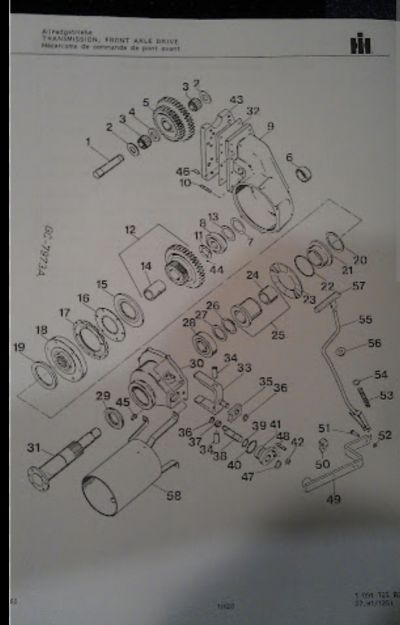

Case International 856 XL - 4wd pot afstelling druk/veerplaat
Kan iemand mij uitleggen hoe ik de drukplaat moet afstellen van de 4wd pot? Het werkplaatshandboek zegt 50 graden maar kom er niet helemaal uit hoe ik dat moet meten.

Tevens zoek ik iemand die mij de werking kan uitleggen omdat ik probeer te begrijpen hoe de pot kapot gelopen kan zijn,

@Corne S ik heb het boek van een 844 ja, binnenin was de afstandsbus die in de schakelmof zit ingelopen in de as en de plaat waar de lammellen op liggen heeft aan de andere kant groeven op het loopvlak van het druklager
brauheist
Ik ben er weer mee verder gegaan, enkel krijg ik het huis waar de lamellen in zitten niet gemonteerd op het huis wat tegen de versnellingsbak zit.
Zodra ik dit ga forceren door de bouten gewoon aan te draaien blokkeert de hele as? Net of er ergens iets tussen zit wat er niet tussenhoort waardoor het hele pakket te dik is

@Hannesman het is hetzelfde pakket als er in zat, de lamellen koppeling draait wel vrij het is de doorgaande as die vast slaat. Ik vermoed nu iets met de conische lagers dus hoop er dit weekend tijd voor te hebben het weer uit elkaar te halen

@Hannesman het bijzondere is dat ik alles aan shims er tussen uit gehaald heb en de as dan wel te draaien is met heel veeel kracht erop

@Hannesman ik heb zojuist de oude lagers opgezocht en denk dat ik t probleem gevonden heb
Hannesman
@brauheist ah, wat we al dachten de afstand tussen de lagers... in ieder geval de boosdoener gevonden, nu zoektocht naar goede lager, als er nog een code opstaat

Vandaag dan eindelijk de juiste lagers erin gezet en nu lijkt het te kloppen,
Ik hoop dat ik de veer goed afgesteld heb.
