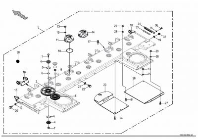

Even een account maken op de site van Agroparts en je kunt van veel merken (waaronder Krone) de onderdelentekeningen zien. Maar ik twijfel ook sterk of de schijf van tijd gaat als die tandwielen speling hebben. Je zal dan echt schade moeten zien aan de tandwielen (had er recent een die nog goed stond, terwijl er wel 3 tandwielen met schade waren). Hij slaat niet zomaar ff een paar tandjes over.
Stappenplan voor als je toch de tandwielen eruit wil halen: olie aftappen, deksel (34) uitnemen. Vervolgens kun je ieder tandwiel losmaken (bout 3, moer 7) en er apart uit rapen. De schijven en units moeten er dan ook uit.

Oke , kan ik als ik bout 3 en moer 7 eruit haal, zien of het lager versleten is?
frank_mf
@deutzfahrer
Als je hem naar het dichtstbijzijnde gat schuift (waar het element er net uit is) vermoed ik van wel. Weliswaar alleen de bovenkant. Vergeet naast de bouten ook de busjes niet eruit te halen.
