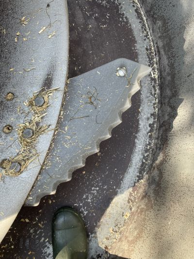

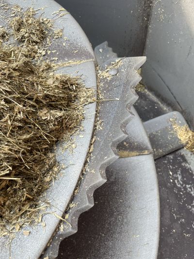

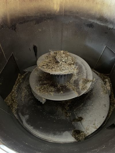

@Veeboertjes zou je eens een paar fotos kunnen plaatsen van de vijzel, messen e.d.
En zit er ook een vertragingsbak op de wagen?
Veeboertjes
@deJong
deJong
@Veeboertjes op afbeelding 4 staat wel een mes dat rechter op de vijzel staat. Kunnen die andere messen ook zo?.
Veeboertjes
@deJong ja alle messen kunnen zo.
