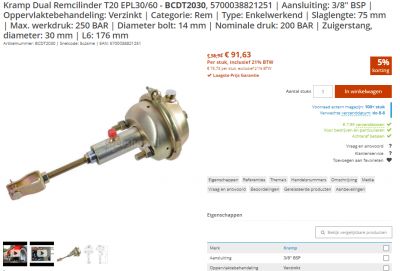

dit is een voorbeeld van een cilinder die ik wil gebruiken

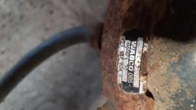

dit is de rempot die er nu op zit

Dan kun je hem ombouwen en moet je inderdaad de T30 hebben.
Vaak zijn de combi's wel langer aan de voorkant als wat er nu op zit, dus de kans bestaat dat je extra steunen moet maken om hem ver genoeg naar achteren te krijgen.
redeagle14
@John deere 5820 je hebt nu T30 boosters dat moet je aanhouden. Dus de BCDT3030 nemen.
John deere 5820
@redeagle14 dit is waar ik niet zeker van was bedankt voor je antwoord
