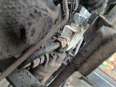

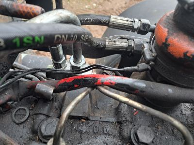

Vandaag de pomp van een 956 0510565395 gemonteerd met wat aanpassingen, volgas heb ik nu 13 liter meer naar achter toe.
Voor en na gemeten en liters worden nu ook beter vastgehouden, de oude had wss al wat slijtage.
Bijgevoegd fotos van de aanpassingen
brauheist
@brauheist bij het monteren van deze pomp oppassen dat de pers en retour van het sturen er andersom op moeten
redeagle14
@brauheist waarom slangen? Gemakzucht? Aan een pomp monteerd men leiding aan de perszijde. Is dat 1/2" slang?
brauheist
@redeagle14 gemakzucht omdat ze gewisseld moesten worden

Hoe ziet de oude pomp er aan de achterkant uit? Ik mis bij de nieuwe namelijk de flowdivider. Ik ben bang dat straks je sensodraulic over de zuiger gaat.
Oftewel nu gaat er 30 liter door het stuur ipv 18 liter (als de oude pomp een achterkant had met doppen).
brauheist
@Corne S dit is de oude, maar ik kon daar nergens iets over vinden op de tekeningen of boeken, volgens mijn gegevens geef die 30 op het sturen en de nieuwe ook
redeagle14
@brauheist nee de flowregelaar regelt 18 liter af de rest stort terug op de zuig.

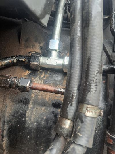

Je kan het zoals bij mij maken, dan hoef je alleen een slang te laten persen van de verdeler naar het stuur.
Zoveel mogelijk leidingen gebruiken. Naar mijn idee is de binnendiameter groter dan een slang en al helemaal een slangpilaar. Dit scheelt weerstand en weerstand is warmte.
Heb jij een extra tank? Door de grotere pomp gaat er straks 71 liter bij volgas in de rondte ipv 47 liter. De olie kan hierdoor wel wat warmer worden.
brauheist
Hij zit er tussen, het was wel wat gepriel en puur geluk dat ik alle leidingen in 1 x goed op maat had. De haakarm is nu (onbedoeld) nog sneller
