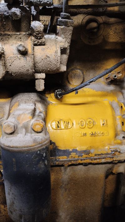

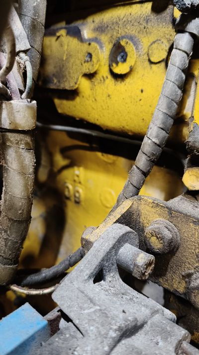

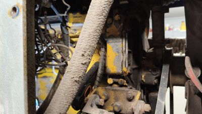

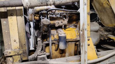

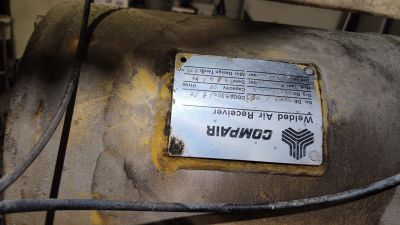

Voor een compair diesel compressor wil ik weten welk merk en type motor deze heeft. Wie herkent het merk en type. Waar kan ik het type op het blok vinden?
DB780
DB780
Foto's toegevoegd diesel compressor
Ben gevoegd heb ik enkele foto's
paulusmahandel
Perkins motor
Normaal staat er een plaatje op het lucht inlaatspruitstuk
Lijkt een Perkins AD3.152
FordWindsor
@MaartenMandemaker dag Maarten, is een Perkins motor, en waarschijnlijk een 152 type.
Type motor staat onder de cilinderkop geslagen in het motorblok met het serienummer. Deze zal altijd beginnen met het motortype. Ik dit geval A(D)152..........
arnoba
Inderdaad een Perkins. Veelgebruikt en onderdelen meestal vrij makkelijk nog te vinden
Pauls
Lijkt mij ook perkins, veel gebruikt (jaren 70-80-90) in allerlei machines van bootjes tot heftrucks en soms ook nog in trekkers...
DB780
Dank voor jullie input, op de inlaat spruitstuk staat inderdaad een plaatje, helaas niets meer op te lezen. Enigste nummer dat ik op het motor blok tegen kom is 37111530-8 daaronder nummer 23 F7
DB780
Het nummer is gevonden, vlak bij de lage druk opvoer pomp. Perkins 152U.
FordWindsor
@DB780 dag, staat inderdaad ingeslagen in het blok. Deze heb je nodig voor onderdelen etc. Bij de Koninklijke Van Twist kunnen ze alles herleiden met dit nummer.
DB780
@FordWindsor Dank voor de tip
