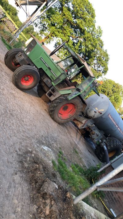

Dat kan wel, hebben hier 306ls er ook regelmatig voor lopen omdat die erg wendbaar is, schuitmaker 8000L met 6,20 meter bemester, motorisch kan die het zat maken, alleen even oppassen omdat het 2wd is…
fendtlars
Foto van vorig zomer.
