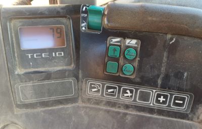

Er is een probleem met de dieptecontroler van onze renault 540 RX ares.
Van de ene moment op de andere terwijl ik aan het ploegen was, bleven de hefarmen stijgen, dit wanneer het groene hendeltje (zie foto) op "STOP" stond. dan zou hij normaal gesproken op de gewenste hoogte moeten blijven staan.
Een kleine opmerking: de hefarmen bleven stijgen, aan een heel trage snelheid, wel een constante snelheid, tot 100%
De andere functies van de bedieningsconsole TCE 10 werken wel correct, dalen tot op het ingestelde niveau, instellen snelheid dalen, MAX hoogte viel ook nog te regelen...
Na een uur ging dit probleem vanzelf weg.
Zou het probleem de bedieningsconsole TCE 10 zijn? Of zou de hoogte sensor op de hefarmen beginnen fout signaal geven?

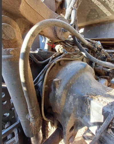

Ik voegde een foto bij van de hefarmen met daarop een sensor, kan iemand bevestigen dat dit wel degelijk de hoogtesensor is van de hefarmen?

@leboisclairet2023 dat is indd de sensor die je hefhoogte meet. Binnenin zit om de hefas een schijf die wanneer de as draait de sensor meer of minder in drukt.
Ik vermoed dat jou probleem in de tce zelf zit. Aangezien je zegt dat de diepteregeling wel werkt en voor zover ik weet de stopfunctie niks met die sensor te maken heeft, alleen max hoogte en diepteregeling.
Ik ben verder geen monteur of iets, dus zou voor verder advies even de dealer raadplegen

@leboisclairet2023 Op welke stand heb je de gevoeligheid staan?

Hefbedieningsknoppen op spatborden kunnen soms ook rare storingen geven.

Zit de stabilisatie wel los als je aan het werk bent of zit hij volledig strak ?
En klopt de geometrie wel van de 3 punt ?
Het lijkt wel of de diepte regeling hem omhoog stuurt
