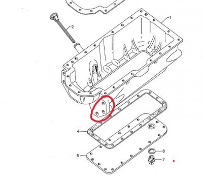

Nee hoeft niet je kan de 6 bouten waar de vooras drager aanzit oplossen dan moet het carter er onderuit kunnen.
Zie bijgevoegde foto. in de rode cirkel de 3 bouten links

De vooras moet een stuk naar voren anders wil de carterpan er niet tussendoor
Er zitten nog 4 boutjes in het aluminium distributiedeksel
Er wel op letten dat je deze apart houdt, deze zijn een beetje langer dan de andere bouten aan de zijkanten

Je kunt beter de voorasdrager demonteren.

Zet een fatsoenlijke krik onder het koppeling huis dan kan je de voorasdrager er onderweg halen en later het carter
Corne S
En een paar bouten kopen (unc) waarmee de voorasdrager vastzit helpt ook. Boutkop eraf slijpen en een puntje eraan slijpen, heb je een mooie paspen.
