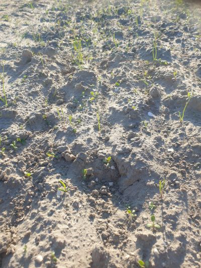

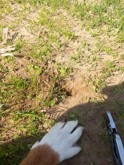

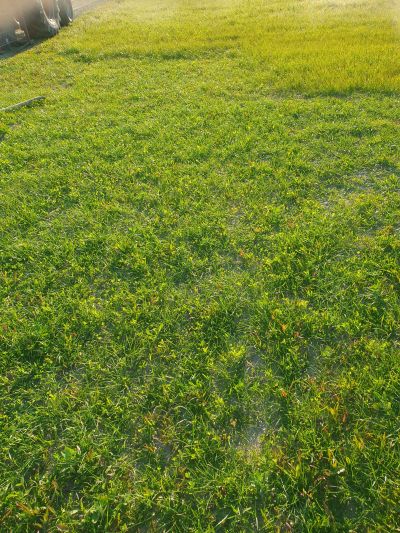

Opstarten gras klaver perceel
Wij hebben dit perceel onbemest ingezaaid met gras klaver, mijn vraag is hoe startten jullie zo n perceel op, normaal hadden we het eerst bemest maar daar was t nu te nat voor, strooien jullie kunstmest ? Rollen gaan we nog doen, of niks of klein beetje drijfmest?
Nat maken ....
@kleine boer beregenen bedoel je? Ja dat zal wat zijn eerst verzuipen en nu verdrogen, er zit nog wel groei in
@mlkvhoudr dat ziet er flink verslempt uit waneer is dit gezaaid waneer verzopen vraag ik mij af er is nooit meer regen
Harde kost lijkt mij niet goed
Zou er niet met zware machines opkomen
@bio boer vorig najaar verzopen
@mlkvhoudr maar je moet de korst wel ff nat houden nu... en nee het kan niet int voren regenen na paar wk geen regen wil iedereen weer een bui....
aldert
Drijfmest erop,maar dan moet het wel regenen.Rollen had je beter gelijk met het zaaien kunnen doen.
@aldert ik wacht altijd tot het fatsoenijk boven staat met rollen
@mlkvhoudr war is dan de functie van rollen?
aldert
@bio boer Uitstoelen,in Spanje rollen ze de tarwe in maart nog hierom.
@aldert klopt dat is de gedachte
@bio boer het zaad moi vast wij zaaien vaak bovengronds met de egtanden net de grond rakend klavergraszaad ff aanrollen klaar lukt altijd zaait nooit te diep
aldert
@mlkvhoudr Een gladde rol zal wel gaan,andere rollen beschadigen de klaver te veel.
@aldert ja met zo n antieke veenhuis rol van de loonwerker

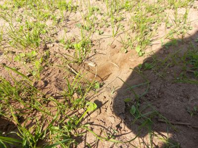

KOC1981
Drijfmest als je het er netjes op krijgt. Op de foto lijkt het nog veel los zand, en valt injecteren misschien niet mee. Anders stikstof en kali erop. En met de huidige weersverwachting toch wat water geven. Anders heb je straks veel onkruiddruk en bespuiting in grasklaver is ook niet eenvoudig.
Quote Reactie van @KOC1981:
Heb je die scheuren ook in zand? Ik vind het meer op klei lijken.
KOC1981
@pieta heb je gelijk in. Klei heb ik geen verstand van. Wat zou jouw tip zijn.
Ik heb geen tip. Weinig verstand van klei, geen van klaver. 😁
@pieta uiterwaarden grond daar zit van alles merendeel is zand, dit zal wel stukje rivierklei zijn
@mlkvhoudr verder op perceel lijkt er een betere opkomst te zijn .
Is vooraan foto de" minste" hoek?
@Kalfje24 voorop is onder de bomen inderdaad, het groeit best wel aardig door nog maar er zitten ook goede adviezen tussen hoe op te starten
@mlkvhoudr als je kan beweiden dan eerst beweiden mits droog is....

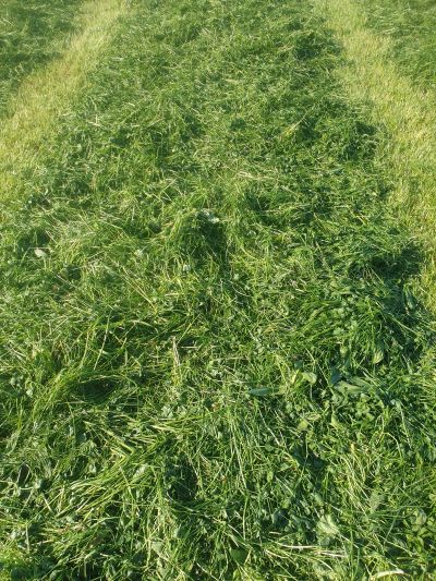

5dagen geleden gemaaid en 7okt gezaaid.
@Noorderling is hier droger zonder noemenswaardige neerslag in 1 bui afgelopen 2 maanden maar beter nu dan juni jullie geen neerslag
@Noorderling ik denk dat die denkt komt goed🙂 maar die is dan ook voorstander he

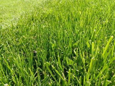

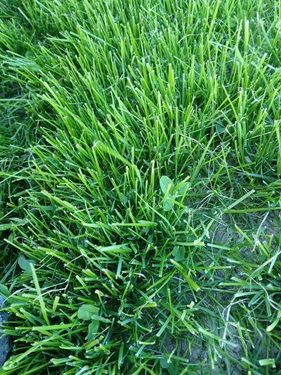

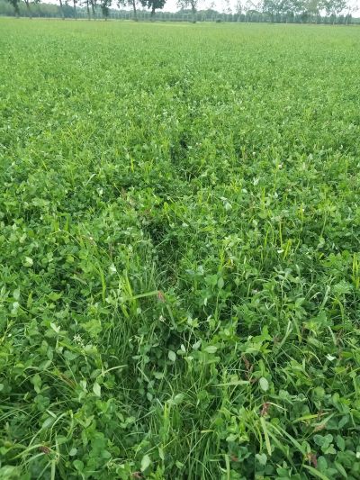

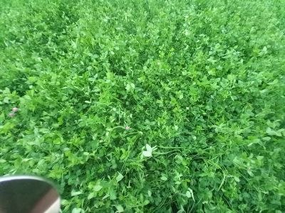

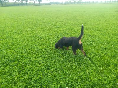

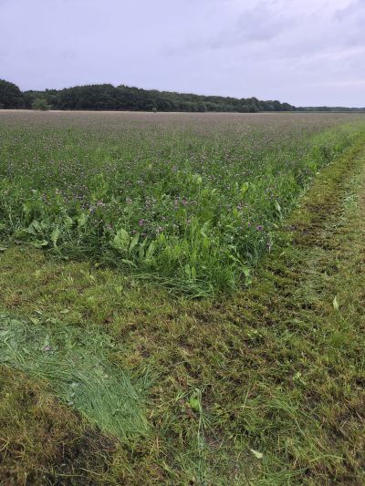

spotmelker

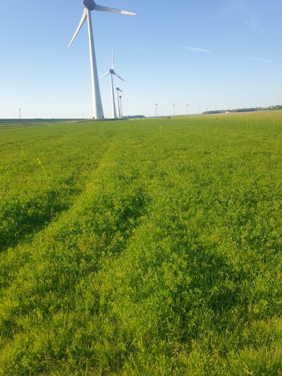

@mlkvhoudr heb ook een strook ingezaaid afgelopen voorjaar, duurde hier ook lang voordat het groen werd.
1e jaars, eind oktober gezaaid
3 weken geleden gezaaid
Eind maart gezaaid
1e snede, gezaaid na tulpen in juli '24

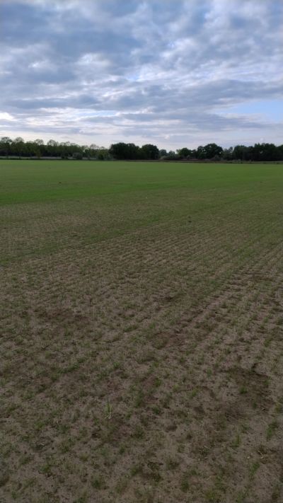

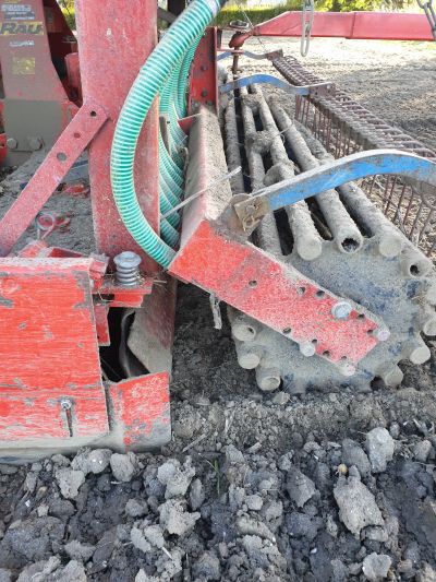

Wat voor zaaimachine is dit gezaaid?
Huppel
@grös lijkt wel een voor granen. We zaaien met de zaaielementen omhoog bij gebrek aan iets beters, maar werkt prima. Hier bemesten we het eerste jaar de grasklaver bijna niet, dat zorgt er voor dat de klaver goed diep kan wortelen en er veel langer in blijft. Rondje kalk lijkt meer effect te hebben
grös
@Huppel
Dat is wellicht ook het beste, niet bemesten als er toch genoeg in de grond zit. Klaver maakt vanzelf wel stikstof aan en van mest groeit vooral het gras.
Met zo'n zaaimachine staat het dan mooi in de rij, maar hier in de buurt genoeg breedwerpige mogelijkheden die de slagingskans vergroten, klaver kun je zelfs nog beter met een kunstmeststrooier zaaien en dan even cambridgerol er over.
@grös zaaimachine kun je ook van de grond houden
grös
Ik vind ringseeder wel een mooi systeem, ligt het gelijk mooi vlak. Zit altijd wel een kopeg voor, en chauffeur moet het zaaizaad goed blijven mengen, of aparte bak voor fijner zaaizaad als klaver.
IHpower
@grös inderdaad mooi zaaisysteem. Met mengsels waar klaver bij zit elke keer voor +/- 1 ha zaaizaad in de bak doen, dan voorkom je wel ontmenging. Aparte zaaibak ook een optie, maar zie ik zelf niet vaak
Huppel
@grös bij de werktuigen coöperatie zijn er alleen graanzaai machines, de rijen zijn te breed waardoor er veel onkruid tussen de rijen opkomt. Ringseeder lijkt mooi, denk dat ik zelf nog eens op zoek ga naar een delimbe met kletsplaatjes voor de rol, weegt ook weinig
@Huppel
Kun je pijpen niet hoger houden als zoiets?
Dan zijn je klepjes de ketsplaat.
spotmelker
@Huppel je kan vrij eenvoudig een zaaibak ( van welk merk dan ook) op de kopeg bouwen en het zaad via slangen tegen een ketsplaat of rubberflap laten vallen vóór de rol. Narollen vind ik een vereiste, zowel voor opkomst als vlaklegging.

Vorig jaar juni voor het zaaien 15m3 bemest, en daarna niks meer, staat nu VOL met klaver.

Ik had een vergelijkbaar beeld bij mijn perceel grasklaver die eind september ingezaaid is. Vooral op wat zanderige koppen was de stand dun.
In voorjaar kas-zwavel gestrooid omdat ik verwachtte drijfmest te veel insporing zou geven. Half maart gerold.
Met de rest meegemaaid vorige week en nu lijkt de zode goed. Afgelopen week met sleepslang drijfmest er op gereden en verdund met water
Dank allen ik had vandaag toch niks te doen dus nog even rondje langs de percelen gegaan, er zit nog wel vocht in de grond hier, maar de bovenlaag word erg hard dus er gaat beregend worden volgende week
Hebben de trefwoorden gras , nat , rollen , Strooien , kunstmest , klaver en opstarten geen geheimen voor jou? Dan kunnen we jouw kennis en inzicht goed gebruiken! Of je nu actief bijdraagt door foto's, video's, topics of reacties te plaatsen, of je zorgt er middels de stemknoppen voor dat de beste reactie naar boven borrelt.. Jouw kennis en inzicht m.b.t. de agrarische sector kunnen deze site nét dat beetje beter maken. Maak ook een (gratis) account aan!
