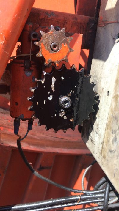

De Faber haspel vandaag uit de berging getrokken.
Alles werkt opzich prima maar heb wat ruzie met de plc die steeds het regelventiel helemaal dicht draait (dan zit die dus vast) en dan zit krijgt het motortje hem ook niet meer los.
Iemand die mij hier mee kan helpen
Ingevuld dat die 25 mm moet beregenen met een 25 mm nozle

Hierbij de foto van het regelventiel
Het zwarte tandwiel is van het regelventiel

Telt hij zijn meters wel ?
En op hoeveel uitgetrokken meter staat hij in het scherm en is hij in werkelijkheid ?
OJPostma
PLC was zijn basis gegevens kwijt
Omdat die 2 jaar had stil gestaan
Dus slanglengte slag en correctie tijden.
Opnieuw ingevoerd met behulp van monteur draaid weer goed👍🏻
