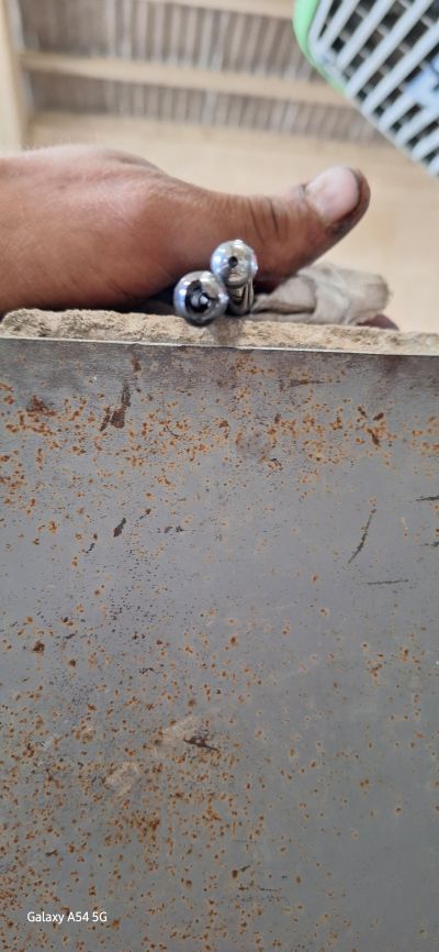

Toch nog eens de stoterstangen bekeken, blijkt er 1 van de 1ste cilinder kapot te zijn, , dus dit is wss waarom hij tikte? zie foto, links slecht rechts goed
de stoterstang is kapot

Dag, dat is waarschijnlijk het probleem.
Je tuimelaar is waarschijnlijk ook ingevreten.
Je kan wel klepstellen maar de speling blijft te groot omdat er in de tuimelaar een soort gat is ontstaan waarin de stoterstang past.
Dit kwam bij Perkins ook wel voor. Andere stoterstang en tuimelaar. Ik heb de tuimelaar ook wel opgelast en weer mooi afgewerkt met een ronding.
Het is maar net wat je voor handen hebt.

Stoterstangen vervangen, kleppen gesteld, maar het probleem is er nog steeds...
