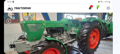

Deutz1300
@Fendt926Driver Bedankt. Ga er naar kijken!
@Deutz1300 als je bij deze kijkt is er een 6 cyl collector zonder demping.
Die heeft dan een onderuitlaat met demper.
Dit soort demper (uit de vrachtwagen wereld van een 912 of 913) en je bent al wat verder in het uitproberen
