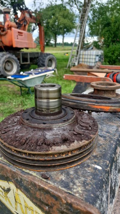

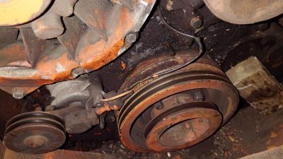

Beste leden,
Onze Atlas 1302E begon vanavond een schrapend bijgeluid te maken, bij inspectie bleek de dikke schijf aan de motorzijde van de krukaspoelie losgekomen. Het lijkt alsof dit een soort rubber flexkoppeling is geweest tussen de poelie en de dikke schijf. Wat is de functie van de dikke schijf, is dit een soort vliegwiel? Kunnen we deze ook vast bouten/lassen aan de poelie? En welke kant moeten we de bout van de krukaspoelie losdraaien, is dit normale schroefdraad of draait deze rechtsom los?

Bijgaand de foto van de poelie
Foto bij bovenstaand verhaal

Waarschijnlijk heb je het hier over de krukasdemper, een rubber dat de trillingen van de krukas moet opvangen. Zónder loop je door de trillingen kans op een gebroken krukas.

Oke, dan is de functie dus wel zo belangrijk dat we dit niet zomaar aan elkaar moeten gaan bouten 😁
Zoals je op de foto kunt zien is het rubber compleet vergaan. Iemand enig idee hoe we dit weer kunnen repareren? Of is er voor een redelijk bedrag zoiets te verkrijgen in de handel?

Kijk eens of dit hem is: hoogsteyns.be/nl/…

Dat is hem wel inderdaad, bedankt! Hebben er één iets dichter in de buurt gevonden, die gaan we vandaag ophalen 😀

Niet vastbouten dan rammelt alles kapot
