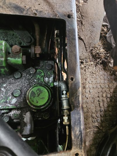

We hebben op het werk een john deere 2850 staan die problemen met de hydrauliek heeft
Als je de hydrauliek bedient, fronthef bijvoorbeeld trilt die behoorlijk, hetzelfde met de achterhef. Geef je veel gas, wordt het iets minder maar is nog niet over.
Drukmeter in de hydrauliekventiel geeft zonder gas, 160 bar en volgas 190 bar.
Lagedruk is stationair 1 bar, volgas 9 bar. Als de de hilo, aftakas of voorwielaandrijving bedient, zakt de druk eventjes, daarna is het weer hetzelfde
Filters in de achterbrug zijn vervangen of schoongemaakt.
Iemand zoiets meegemaakt?
Grt karlo

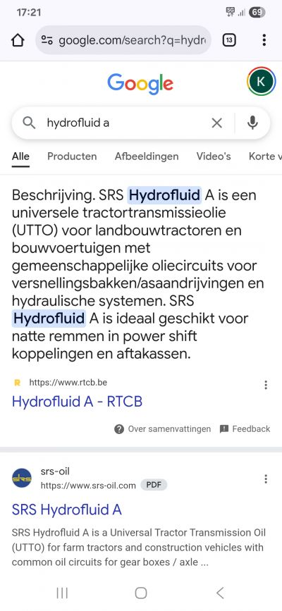

Welk soort olie zit er in?
fordt5110
@2850Johndeere6R deze

Je lage druk is veel te laag. Krijg je voldoende olie vanaf achteren?
fordt5110
@JD3010 zit er voor de lagedrukpomp ook nog een filter dan?
JD3010
@fordt5110 Ja, dat is dat lange filter wat onderin ligt. Dat is best een grof filter.
fordt5110
@JD3010 die was behoorlijk vuil, maar is schoongemaakt, maar niks veranderd
JD3010
@fordt5110 Het lijkt erop dat hij te weinig olie krijgt van achteren. Als je die oliehoeveelheid meten kan weet je al veel meer.
10 - 11 bar moet die dacht ik hebben.
fordt5110
@JD3010 hier meet ik stationair maar 1 bar
