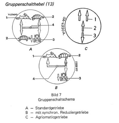

Ik heb 2 foto's bijgevoegd uit het bedieningshandboek.
@Klein Rot Dit is niet van een 743xl!
Klein Rot
@labella
Zeker wel komt uit de Duitstalige gebruiksaanwijzing
brauheist
@Klein Rot de bovenste foto is een comfort
SJB533
@brauheist
De foto van het interieur is inderdaad een Comfort 2000, maar de schakelfoto is ook van een trekker zonder XL.
brauheist
@SJB533 nu zie ik het ook ja
