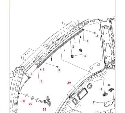

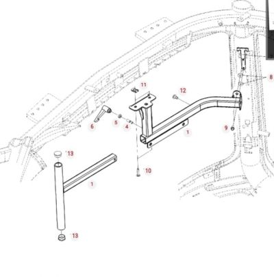

Voor de cabine steun doen ze het origineel zo, Kun je best eenvoudig na maken
NHPowersz
@Hielke_Deere heb je onderdeelnr van de frame ook?
arjanvw
@NHPowersz rail op de 2e foto van @Hielke_Deere is veel te licht en slap om bedieningskasten aan te hangen. Heb de in onze 700 ook, maar heb er zelf een andere steun in gemaakt. De steun van de 1e foto zou ik niet bij de dealer bestellen want die is daar niet te betalen helaas, buiten proporties.
Hielke_Deere
@NHPowersz 090C171700100

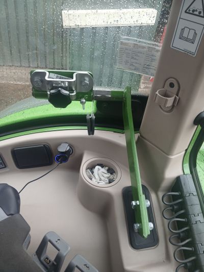

@NHPowersz
Hier ook eigenbouw cabine steun
tractorfan.nl/picture/1473849/

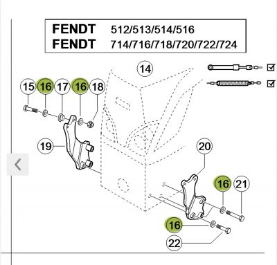

En zo zit het met de haken bij de fronthef. Met een plaat kun je dit ook redelijk eenvoudig maken.
NHPowersz
@Hielke_Deere heb je onderdeelnr van die haken ook voor mij?
Hielke_Deere
@NHPowersz H737921010070 links
H737921010080 rechts. Per kant 1 m16x70 en 2 m16x90 bouten

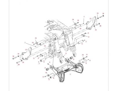

Kosk123
Zo worden ze vanuit Claas aangeboden
Links 00 1407 160 0
Rechts 00 1407 159 0

Deze optie is er ook nog, en prima zelf te maken. Onder die zwarte kunstof plaat (rechts in beeld) zit een voorbereiding waar je weer op verder kunt bouten. Lastig uitleggen maar als je t ziet snap je meteen wat ik bedoel. Bovenste horizontale deel is een aftakas binnen buis, en de beugel zit op een stukje buiten buis. Zo kun je hem simpel heen en weer schuiven.
Zo hebben wij alle bedieningskasten gemonteerd eigenlijk.
worteljcb
@Siete Die steun onder de zwarte kap is eigenlijk voor de hendel van een oppikhaak zeker?
Siete
@worteljcb
Goeie vraag. Heb ik helaas geen antwoord op, sorry. Zou zomaar kunnen hoor.
Weet wel dat die in alle trekkers zit die ik ken. Scr S4 Gen6 en Gen7. Die steunen worden er voor ons bij de Dealer al in gemaakt. Vind het zelf mooi werken, en altijd aan te passen naar wens.
