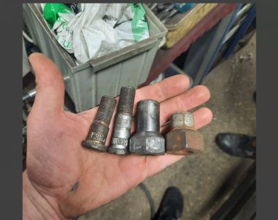

Hallo, kan bij een mechanisatiebedrijf 2 PAVT Velgen met bijpassende wielmoeren overnemen.
Komen van een MF188, moeten op een MF590.
De verkoper beweerd dan de standaard wielbouten van de MF590 tekort zijn (steken nu 2cm buiten de standaard velg uit).
Weet iemand of ik de wielbouten ook moet vervangen tegen langere exemplaren?, de PAVT wielmoeren zitten bij de velgen, volgens mij zouden die moeten passen.

Nee hoor, de moeren passen er direct op.
kramer
@Bauwz Passen doet dat wel, maar er zijn verschillende lengtes. Passen en meten is weten.
JackelH
@kramer De wielmoeren zijn van de langste versie, 53 mm, dan zou het geen probleem moeten zijn. Bedankt voor de tips
