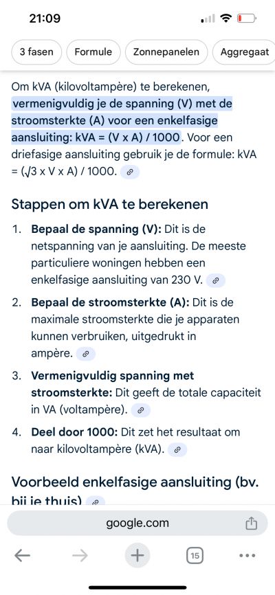

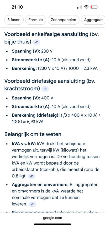

Hoe bereken je eigenlijk wat voor vermogen een nood aggregaat moet hebben?
@JappieJo beter wat tezwaar dan aan lichte kant dat geeft wat meer stabiliteit
Nood generator geeft wel van flikkerende lampen
@bio boer wij hebben 65 kva generator
JappieJo
@bio boer volgens mij ben ik afgezekerd op 50 amp, zou 35 kva moeten volstaan of reken ik verkeerd?
@JappieJo effe p1 meter op internet bestellen en in meterkast pluggen. kun je mooi zien wat je piekverbruik is.
@JappieJo ja dat zou moeten kunnen idd
Nevergiveup
@JappieJo klopt , daarnaast hoeft meestal ook niet perse altijd alles tegelijk te lopen als je op de generator draait.
@JappieJo
Even langslopen en uitrekenen wat je allemaal tegelijk aan wilt hebben staan, en daar 10 procent bij opzetten voor piekspanning, ook belangrijk bij gebruik aggregaat, zet groep voor groep aan, dus niet dat alles aangaat wanneer je de hoofdschakelaar aan zet.
JappieJo
@Twentsch Land alles in principe, gewoon 50 kVA dus, robots is belangrijkste, maar als ik dan toch wat aan zou schaffen dan maar 1 keer alles

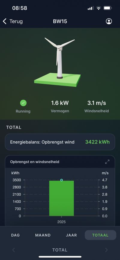

@bio boer heeft nu maand gedraaid heeft 3422 kw/h gedaan
@bio boer dacht dat die molen een capaciteit van 15 mw per jaar had, hoe kan hij dan al bijna 25% daarvan in 1 maand halen??
@cjw73 nee ergens tussen de 30.000en 40.000 de zelfde die hier vlak bij staat heeft 37.000 gedraaid in 2024
Maar ze hadden mij 25.000/30.000 voorgespiegeld best watt ze waren heel voorzichtig om geen gouden bergen te beloven
