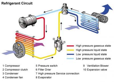

Ik ben van plan om een Airco in mijn 1455XL te bouwen, heeft iemand hier ervaring mee?
Ik heb ook onderstaande onderdelen gevonden die gebruikt moeten worden alleen vermoed ik dat ik nog wat mis.
Op bijgevoegde foto nummer 8 vermoed ik, mist er verder nog iets of is alles er dan.

Je moet nog een verdamper, hoge druk schakelaar, lage druk schakelaar, thermostaat en een aan/uit knop hebben.
En natuurlijk wat slangen om alles aan te sluiten
Koiter
@nhmonteur oke, en waar komen de hoge en lage druk schakelaren te zitten?
nhmonteur
@Koiter zoals de namen al zeggen. De ene moet op de hoge druk leiding worden aangesloten ( dunne leiding vanaf naar condensor) de lage druk schakelaar komt op de leiding vanaf het expansieventiel naar de pomp.
Maar zoals @walker1 al zei is een airco opbouwen niet zo ff gedaan. De leidingen/ slangen moet gied passend zijn en vooral de slangen moeten met een geperste aansluiting aangelaten worden. En let er daarbij op dat de slangen tegen R134a gas kunnen en olie.
Koiter
@nhmonteur is het dan ook belangrijk waar de hogedruk schakelaar komt? Direct na de compressor of direct na de condensor. Ik neem aan dat de beide schakelaars tegelijk worden ingeschakeld tezamen met de ventilatormotor.
nhmonteur
@Koiter weet zo ff niet uit m'n hoofd welke plek hij komt. Op de foto bovenstaand staat hij getekend tussen condesor en droger. Maar de drukzenders werken meestal in serie met de inschakeling van de compressor. Als de druk te hoog/laag word dan schakelt de pomp uit.
