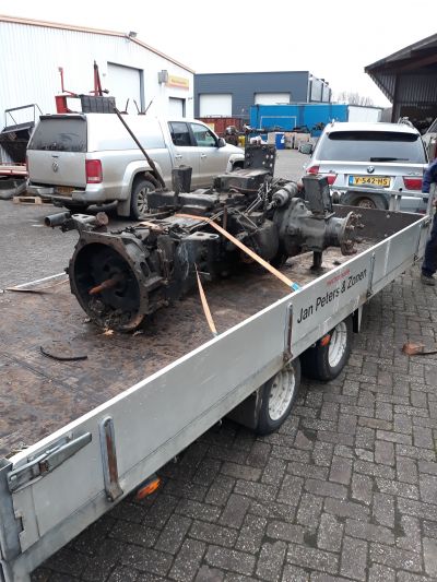

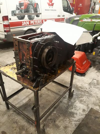

@jo845xl oké ja is lastig probleem want heb hele hefventiel leeg gehad mar niks aan te zien. Mar nee heb nog niet kunnen testen trekker ligt opt moment door midden ben aant wachten op onderdelen voor de versnellingsbak. Mar als ie getest is dan laat ik zoiezo iets weten int topic en ast dan nog nie werkt dan zou ik dat wel eens kunnen proberen idd bedankt alvast 👍👍
