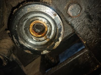

De as waar de hefarmen aan zit die aan de onderkant door de achterbrug heen loopt heeft 2 lekke keerringen, nu ben ik wel bij de keerring maar krijg deze er met geen mogelijkheid uit, of ik moet m eruit frezen maar dat zie ik niet zitten.
In mijn beleving moet het huis waar de keerring in zit er uit kunnen? Kan iemand mij hiermee helpen? Dit gedeelte mis ik in alle boeken

De keerring zit achter het metalen randje en kan je er normaal makkelijk met een schroevendraaier uithalen.
brauheist
@Kristof_m valt vies tegen, heb er al schroeven in gedraaid en wil niet, net het wiel eraf voor meer ruimte en ander gereedschap maar zit erin geperst denk ik, kan opzich wel een speciale trekker bestellen maar dan zit ik met erin zetten
Kristof_m
@brauheist die metalen rand die je op de foto ziet moet er niet uit de dichting zit erachter is normaal zacht materiaal
brauheist
@Kristof_m ja klopt, ik meende dat hele omhulsel erbij hoorde? Heb m nu kapot dus moet er toch een nieuwe voor aan 1 kant
Kristof_m
@brauheist nee omhulsel is geen deel van de keering keering zelf is eigenlijk gewoon een schuimrubberren ring
brauheist
@Kristof_m hmm oke, dan morgen maar zien of ik die besteld kan krijgen. Vond het er al raar uit zien

@brauheist deze as werkt eigenlijk als voeler voor je trekkrachtregeling. Hoe harder de machine aan je hef zich laat trekken hoe verder deze as doorbuigt, daarom zit er in je achterbrug wel een stang die verbonden is met je hefregeling tegen deze as aan daarom wordt gezegd de as niet helemaal te verwijderen. Maar meestal valt het wel mee om hem zonder problemen terug te plaatsen.
brauheist
@Kristof_m ik had m n stuk terug geschoven en kon m weer terug schuiven, niks aan de hand lijkt me dan?
Wel interresante techniek
Kristof_m
@brauheist ja heb ze zelf ook al stuk gehad en zonder problemen de nieuwe teruggeplaatst.
