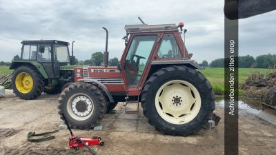

Beste mensenVoor mijn fiat 80-90DT heb ik grotere banden gekocht. 540/70-R38 en 420/70R28. Gisteren heb ik gauw even gekeken of dit ging passen, maar het kan net niet. Het lijkt erop dat het spatbord dat langs de deur naar beneden gaat het grootste obstakel is. Heeft iemand hier ervaring mee? Kan de cabine opgehoogd worden of moet er wat van het spatbord af? Ik weet dat 600/65R38 ook zou moeten passen en dat is dezelfde hoogte dus het zou moeten kunnen… daarnaast was ik benieuwd of het verloop dan nog klopt van de banden. Ik dacht zelf van wel maar kan het nu toch even vragen.
Alvast bedankt!!

Ik heb de cabine van mijn 88-94 toendertijd 2 cm verhoogd met ringen op de steunen.
Dat ginh toen zonder verdere aanpassingen aan de bediening.
Bij mijn 72-94 had ik toen met 11,2R48 met 70 % profiel ook dat de banden de cabine af en toe raakte bij de deur.
Toen heb ik niks aangepast maar de bout die geraakt werd de kop van dunner geslepen.
Daar staat in wat voor bandenmaat er onder past.
Bovendien maakte Fiat verschillende soorten cabines (bijv. comfort- en supercomfortcabine).
Sommige cabines zijn wat breder en de andere weer wat smaller.
Ook de voorassen zit weer verschil in.
Later kwamen de 50 graden voorassen beschikbaar, je moet mogelijk de spoorbreedte (bij de vooras aanpassen).
Het is anders mogelijk dat voorbanden het scherm (waar logo en type op staat) raken.
Ook kan/moet je de stuuruitslag (mogelijk) vanwege deze reden beperken (stelschroef instellen bij voorwielen).
Plaats anders een paar foto's, dan hebben we er een beetje een beter beeld bij.
